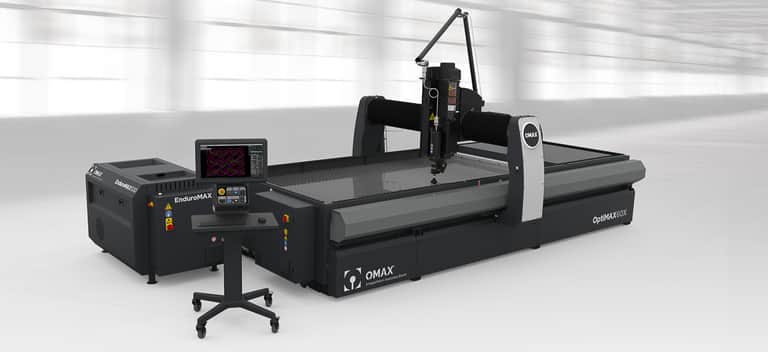

L'OptiMAX 60X d’OMAX représente l'aboutissement de trois décennies d'expertise et d'expérience en matière d'ingénierie, avec pour résultat le jet d'eau le plus avancé au monde.
- Enveloppe de coupe de (3,04 m x 1,57 m)
- (±0,025 mm) de précision positionnelle linéaire

Assisté par notre Logiciel Premium IntelliMAX exclusif
Le système d’entraînement linéaire exclusif du jet abrasif IntelliTRAX assure un déplacement de 350 po/min (8,9 m/min) avec un retour de positionnement en boucle fermée en temps réel
Course de l’axe Z programmable de 12 pouces (305 mm) avec l’exigence de conception de hauteur de plafond la plus basse du secteur.
Le Contrôle rapide du niveau d’eau pour la coupe plus nette, sûre et silencieuse complète la plupart des travaux sous 80 dBA
Avantages OMAX
Conçu et fabriqué à l’usine OMAX de Kent, Washington, USA
Ne crée pas de zones affectées thermiquement, ni d’efforts mécaniques
Usine une vaste gamme de matériaux et d’épaisseurs, des métaux et des composites au verre et aux plastiques
L’absence de changement d’outil & l’installation minimale réduisent la configuration

| Empreinte (avec pompe & contrôleur) | (6,91 m x 3,63 m) |
| Hauteur (avec Tuyauterie ciseau) | (2,97 m) |
| Poids en ordre de marche | (16383 kg) |
| Poids (réservoir vide) | (3855 kg) |
| Course de coupe X-Y* | (3,04 m x 1,57 m) |
| Course de l’axe Z (avec l’axe Z motorisé)* | (304 mm) |
| (3,81 m x 1,88 m) | 12′ 6″ x 6' 2″ (3.81 m x 1.88 m) |
Spécif modèle
| Le matériel supporte les becs | 4" x 1/8" Acier galvanisé |
| Charge maximale de matériaux supportée | (1 950 kg/mètres carrés) |
| Exigences électriques | 3-Phasé, 380-480 VAC ±10%, 50-60 Hz |
| Niveau de bruit | Inférieur à 80 dBA à un mètre pour la coupe immergée |
| Vitesse | (8,89 m/min) |
| Précision positionnelle linéaire* | (±0,025 mm) |
| Répétabilité* | (±0,025 mm) |
| Circularité du Ballbar* | (±0,076 mm) |
