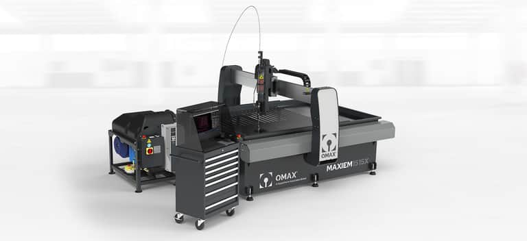

MAXIEM 1515X CENTRE D’USINAGE PAR JET
Puissance compacte, précision garantie. Idéal pour les espaces restreints et le prototypage rapide, le 1515X offre un rendement de jet d’eau à grande échelle dans un format compact.
Enveloppe de coupe de (1. 57 m x 1,57 m)
(±0,076 mm) de précision positionnelle linéaire
Liens connexes:
Le système de jet d’eau inclut la pompe et le logiciel.
Caractéristiques
Alimenté par le logiciel IntelliMAX Premium d’OMAX
Puissant ordinateur contrôleur tout-en-un avec grand écran de 23 pouces
Entraînement par traction IntelliTRAX standard à l’intérieur des poutres de l’axe X-Y entièrement recouvertes de capots en acier revêtus.
L’axe Z motorisé programmable standard avec une buse OMAX MAXJET 5i de précision augmente la productivité et l’efficacité du processus.
IntelliVISOR Mobile vous donne le contrôle de la machine, ce qui vous permet d’examiner l’état, d’obtenir des notifications et d’interrompre le fonctionnement à distance. Disponible sur IOS et Android.
Ne crée pas de zones affectées thermiquement, ni d’efforts mécaniques
Usine une vaste gamme de matériaux et d’épaisseurs, des métaux et des composites au verre et aux plastiques
L’absence de changement d’outil & l’installation minimale réduisent la configuratio
