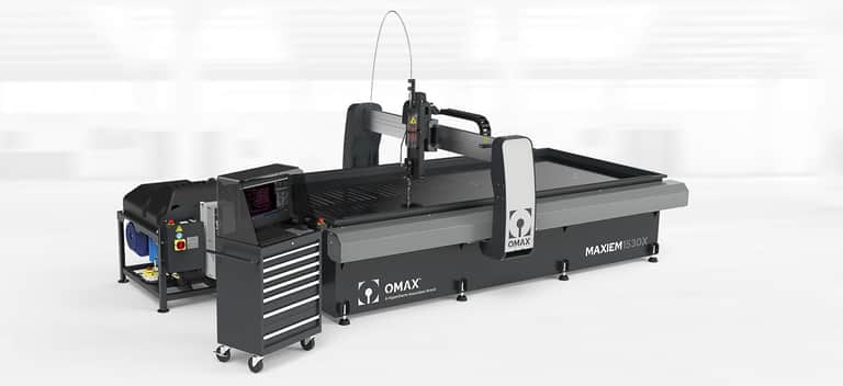

MAXIEM 1530X CENTRE D’USINAGE PAR JET
Le jet d’eau le plus populaire au monde. Un favori des ateliers pour son équilibre entre dimensions et vitesse, parfait pour les travaux personnalisés et la production très variée.
Enveloppe de coupe de (3,04 m x 1,57 m)
(±0,076 mm) de précision positionnelle linéaire
Liens connexes:
Le système de jet d’eau inclut la pompe et le logiciel.
Caractéristiques
Alimenté par le logiciel IntelliMAX Premium d’OMAX
Puissant ordinateur contrôleur tout-en-un avec grand écran de 23 pouces
Entraînement par traction IntelliTRAX standard à l’intérieur des poutres de l’axe X-Y entièrement recouvertes de capots en acier revêtus.
L’axe Z motorisé programmable standard avec une buse OMAX MAXJET 5i de précision augmente la productivité et l’efficacité du processus.
IntelliVISOR Mobile vous donne le contrôle de la machine, ce qui vous permet d’examiner l’état, d’obtenir des notifications et d’interrompre le fonctionnement à distance. Disponible sur IOS et Android.
Ne crée pas de zones affectées thermiquement, ni d’efforts mécaniques
Usine une vaste gamme de matériaux et d’épaisseurs, des métaux et des composites au verre et aux plastiques
L’absence de changement d’outil & l’installation minimale réduisent la configuratio
DIMENSIONS ET SPÉCIF
Dimensions de la machine/Enveloppe
| Empreinte (avec pompe & contrôleur) | (5,61 m x 4,14 m) |
| Hauteur (avec tuyauterie anti-coup de fouet) | (3,20 m) |
| Poids en ordre de marche | (9067 kg) |
| Poids (réservoir vide) | (3 175 kg) |
| Course de coupe X-Y* | (3,04 m x 1,57 m) |
| Course de l’axe Z (avec l’axe Z motorisé)* | (304 mm) |
| Taille de table | (3,71 m x 1,73 m) |
Spécif modèle
| Le matériel supporte les becs | Acier galvanisé 34 4" x 14 Ga (102 mm x 2 mm) |
| Charge maximale de matériaux supportée | (1 465 kg/mètres carrés) |
| Exigences électriques | 3-Phasé, 380-480 VAC ±10%, 50-60 Hz |
| Niveau de bruit | Inférieur à 80 dBA à un mètre pour la coupe immergée |
| Vitesse | (12,70 m/min) |
| Précision positionnelle linéaire* | (±0,076 mm) |
| Répétabilité* | (±0,025 mm) |
* Les accessoires peuvent réduire la course. Les spécifications de précision sont à (22° C).
