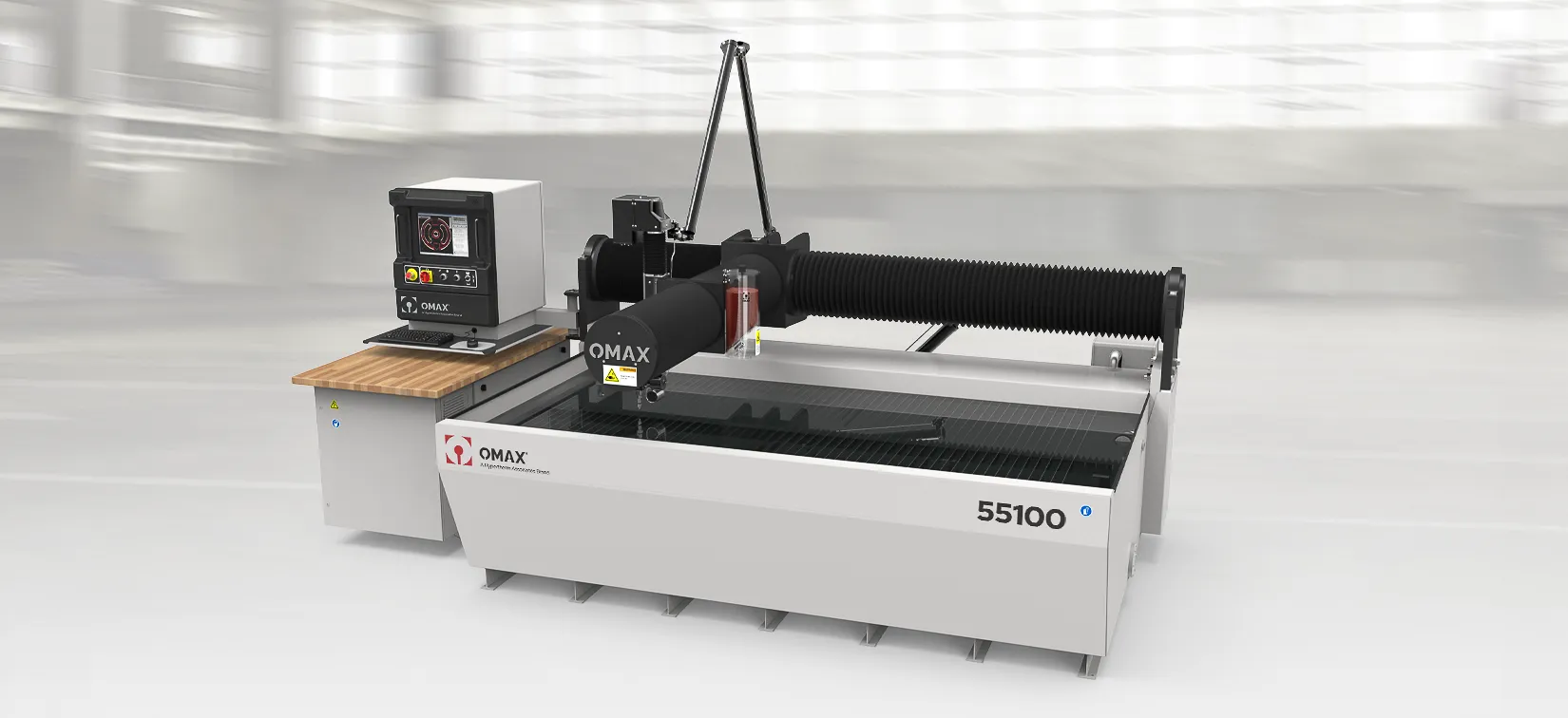

L’OMAX 55100 se prête parfaitement aux magasins qui ont besoin d’une machine avec une plus petite empreinte, mais capable de couper un stock de taille moyenne.
Enveloppe de coupe de (2,54 m x 1,39 m)
(±0,025 mm) de précision positionnelle linéaire
Liens connexes:
Les systèmes de jet d’eau incluent la pompe et le logiciel.
Caractéristiques
- Assisté par notre Logiciel Premium IntelliMAX exclusif
- Roulements linéaires préchargés et vis à billes de précision
- L’axe Z motorisé programmable standard avec une Buse OMAX MAXJET 5i de précision stimule la productivité et l’efficacité des procédés
- Le Contrôle rapide du niveau d’eau pour la coupe plus nette, sûre et silencieuse complète la plupart des travaux sous 80 dBA
- Le système de livraison d’abrasif en vrac de 600 lb standard transport l’effilocheuse de la grande trémie de l’ensemble à la trémie zéro temps d’arrête située sur l’axe Z
Ne crée pas de zones affectées thermiquement, ni d’efforts mécaniques
Usine une vaste gamme de matériaux et d’épaisseurs, des métaux et des composites au verre et aux plastiques
L’absence de changement d’outil & l’installation minimale réduisent la configuratio
DIMENSIONS ET SPÉCIF
Dimensions de la machine/Enveloppe
| Empreinte (avec pompe) | (4,60 m x 2,44 m) |
| Hauteur (avec tuyauterie ciseau) | 10" (3,05 m) |
| Poids en ordre de marche | (9592 kg) |
| Poids (réservoir vide) | (3611 kg) |
| Course de coupe X-Y* | (2,54 m x 1,39 m) |
| Course de l’axe Z (avec l’axe Z motorisé)* | (203 mm) |
| Taille de table | (3,20 m x 1,65 m) |
Spécif modèle
| Le matériel supporte les becs | 4" x 1/8" Acier galvanisé |
| Charge maximale de matériaux supportée | (1 950 kg/mètres carrés) |
| Exigences électriques | 3-Phasé, 380-480 VAC ±10%, 50-60 Hz |
| Niveau de bruit | Inférieur à 80 dBA à un mètre pour la coupe immergée |
| Vitesse | (4 572 mm/min) |
| Précision positionnelle linéaire* | (±0,025 mm) |
| Répétabilité* | (±0,025 mm) |
| Circularité du Ballbar* | (±0,064 mm) |
* Les accessoires peuvent réduire la course. Les spécifications de précision sont à (22° C).
