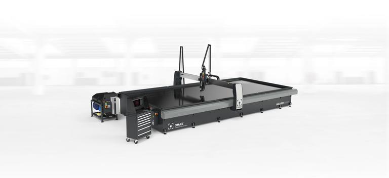

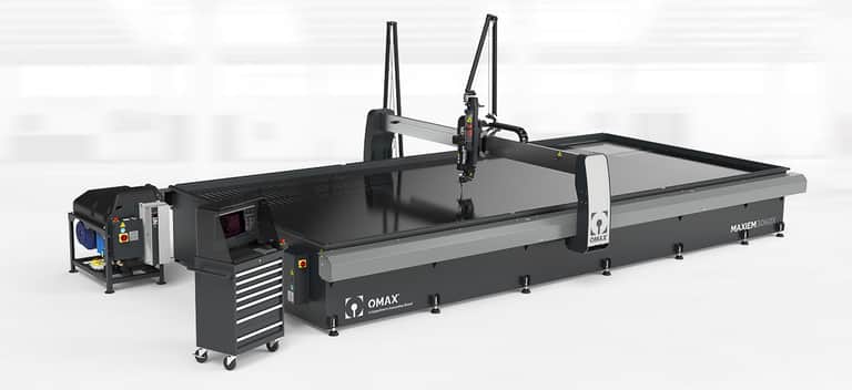

Maximaal bereik, minimale limieten. Met zijn wijde tafeloppervlak en meerassige mogelijkheden is de 3060X ideaal voor complexe taken met grote volumes.
Snijenvelop van 6,24 m x 3,09 m
±0,076 mm lineaire positienauwkeurigheid
Gerelateerde links:
Waterstraalsysteem inclusief pomp en software.
Eigenschappen
Aangedreven door de eigen IntelliMAX Premium-software van OMAX
Krachtige alles-in-één controllercomputer met groot 23 inch scherm
Standaard IntelliTRAX-tractieaandrijving in de waterbundels van de X- en Y-as, volledig omsloten in gecoate stalen afdekkingen
Standaard programmeerbare gemotoriseerde Z-as met een nauwkeurige OMAX MAXJET 5i-spuitmond verhoogt de productiviteit en procesefficiëntie
Standaard hard schaar-leidingwerk
Met IntelliVISOR Mobile heeft u de controle over de machine in handen, zodat u de status kunt bekijken, meldingen kunt ontvangen en de werkzaamheden op afstand kunt pauzeren. Beschikbaar op IOS en Android.
Produceert geen warmtebeïnvloede zones of mechanische spanningen
Bewerkt een breed scala aan materialen en diktes, van metaal en composiet tot glas en kunststof
Geen gereedschapswissels en minimale opspanningen verminderen het instellen aanzienlijk
AFMETINGEN EN SPECIFICATIES
Machineafmetingen/envelop
| Voetafdruk (met pomp en regelaar) | 8,69 m x 5,03 m |
| Hoogte (met schaarleiding) | 2,69 m |
| Bedrijfsgewicht | 31.799 kg |
| Gewicht (lege tank) | 11.793 kg |
| X-Y-snijlengte* | 6,24 m x 3,09 m |
| Slag Z-as (met gemotoriseerde Z-as)* | 304 mm |
| Tafelgrootte | 6,93 m x 3,25 m |
Modelspecificaties
| Materiaalondersteuningslatten | Verzinkt staal 60 van 102 mm x 2 mm |
| Maximaal ondersteunde materiaallast | 1.465 kg/m2 |
| Elektrische vereisten | Driefasig, 380-480 VAC ±10%, 50-60 Hz |
| Geluidsniveau | Onder 80 dBA op één meter voor onderwatersnijden |
| Snelheid | 12.700 mm/min |
| Lineaire positienauwkeurigheid* | ±0,076 mm |
| Herhaalbaarheid* | ±0,025 mm |
* Accessoires kunnen de verplaatsing verminderen. Nauwkeurigheidsspecificaties zijn bij 22 °C.
