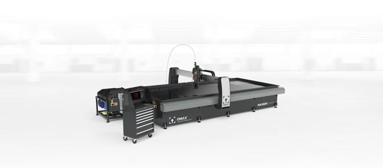

MAXIEM 2040X STRAALBEWERKINGSCENTRUM
Meer oppervlak. Meer mogelijkheden. Dankzij het verlengde snijbereik is de 2040X de ideale oplossing voor het verwerken van volledige platen en industriële doorvoer.
Snijenvelop van 4,21 m x 2,00 m
±0,076 mm lineaire positienauwkeurigheid

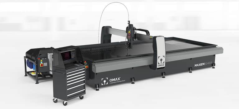

Eigenschappen
Aangedreven door de eigen IntelliMAX Premium-software van OMAX
Krachtige alles-in-één controllercomputer met groot 23 inch scherm
Standaard IntelliTRAX-tractieaandrijving in de waterbundels van de X- en Y-as, volledig omsloten in gecoate stalen afdekkingen
Standaard programmeerbare gemotoriseerde Z-as met een nauwkeurige OMAX MAXJET 5i-spuitmond verhoogt de productiviteit en procesefficiëntie
Standaard hard schaar-leidingwerk
Met IntelliVISOR Mobile heeft u de controle over de machine in handen, zodat u de status kunt bekijken, meldingen kunt ontvangen en de werkzaamheden op afstand kunt pauzeren. Beschikbaar op IOS en Android.
Produceert geen warmtebeïnvloede zones of mechanische spanningen
Bewerkt een breed scala aan materialen en diktes, van metaal en composiet tot glas en kunststof
Geen gereedschapswissels en minimale opspanningen verminderen het instellen aanzienlijk
