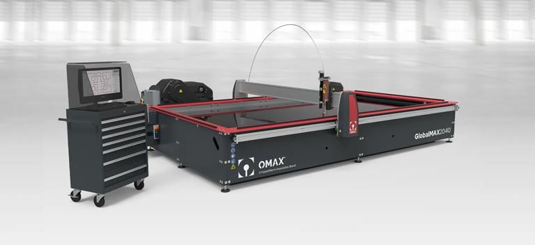

GlobalMAX 2040 STRAALBEWERKINGSCENTRUM
De GlobalMAX 2040 abrasieve watersnijmachine is een waardegerichte abrasieve watersnijmachine die bijna elk materiaal in een grote verscheidenheid aan diktes kan snijden.
Snijenvelop van 4,03 m x 2,03 m
±0,076 mm lineaire positienauwkeurigheid
Gerelateerde links:
Waterstraalsysteem inclusief pomp en software.
Eigenschappen
Standaard eigenschappen
IntelliMAX Global-softwaregebruikt ons snijmodel van de 4e generatie om snel en efficiënt te snijden
Het innovatieve Omega-aandrijfsysteem biedt een soepelere overgang van roterende naar lineaire beweging in vergelijking met traditionele aandrijfsystemen met tandheugel en rondsel
Omega Drive-tandingrijping minimaliseert speling en verbetert de betrouwbaarheid
OMAX-voordelen
Produceert geen warmtebeïnvloede zones of mechanische spanningen
Bewerkt een breed scala aan materialen en diktes, van metaal en composiet tot glas en kunststof
Geen gereedschapswissels en minimale opspanningen verminderen het instellen aanzienlijk
