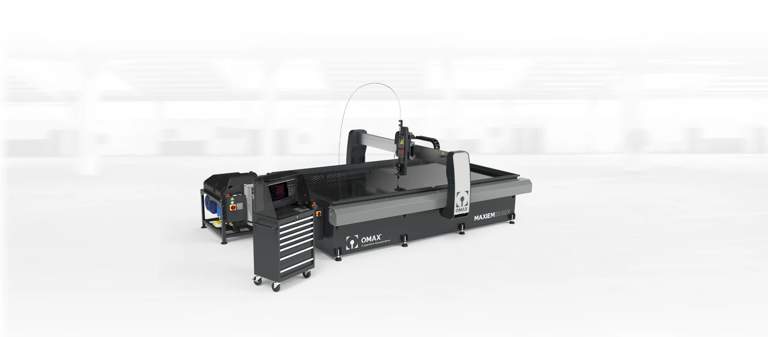

MAXIEM 2030X STRAALBEWERKINGSCENTRUM
Opschalen zonder te vertragen. De 2030X is speciaal ontworpen voor groeiende industriële bedrijven en verwerkt grotere formaten zonder dat dit ten koste gaat van de snijkwaliteit.
Snijenvelop van 3,04 m x 2,00 m
±0,076 mm lineaire positienauwkeurigheid
