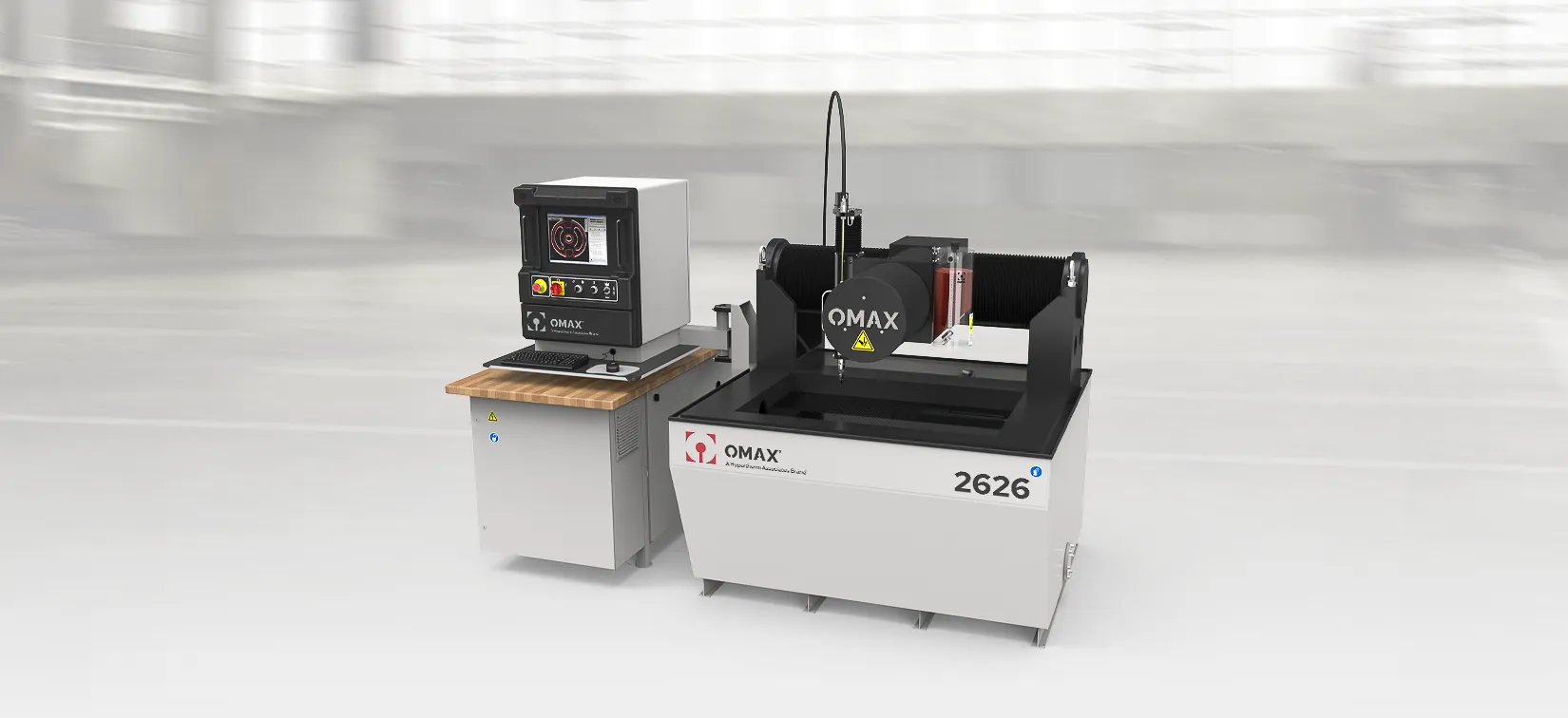

OMAX 2626 CENTRO DE MECANIZADO POR CHORRO DE AGUA DE PRECISIÓN
Gracias a su reducido tamaño y eficiente área de trabajo, OMAX 2626 es una solución perfecta incluso para talleres con una mayor limitación de espacio.
Cama de corte de 2′ 2″ x 2′ 2″ (0,66 m x 0,66 m)
Precisión posicional lineal de ±0,001″ (±0,025 mm)

Características
Características estándar
- Con el respaldo del exclusivo software IntelliMAX Premium de OMAX
- Rodamientos lineales precargados y husillos de bolas de precisión
- El eje Z motorizado programable de serie con una boquilla de precisión OMAX MAXJET 5i aumenta la productividad y la eficacia del proceso
- Control rápido estándar del nivel de agua para un corte sumergido más limpio, seguro y silencioso que completa la mayoría de los trabajos por debajo de 80 dBA
- Sistema de tuberías flexibles estándar
Ventajas OMAX
No crea zonas afectadas por el calor ni tensiones mecánicas
Mecaniza una amplia gama de materiales y grosores, desde metales y compuestos hasta vidrio y plásticos
La ausencia de cambios de herramienta y una cantidad mínima de accesorios reducen drásticamente el tiempo de configuración
