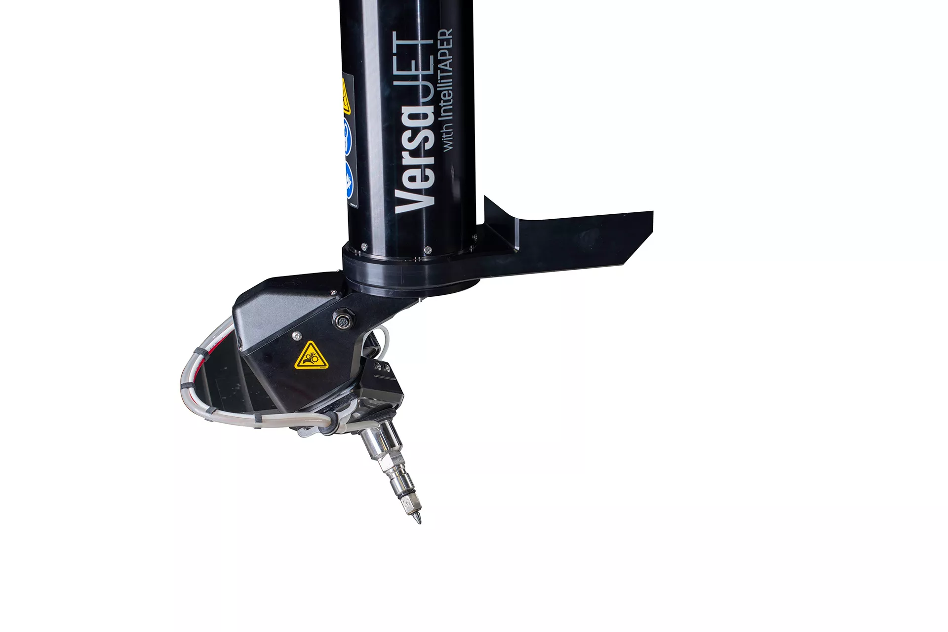

TiltaJet
TiltaJET permite que el centro de mecanizado OMAX JetMachining logre una conicidad prácticamente nula.
AJet
Con un rango de corte de 0° a 60°, el AJet puede cortar fácilmente bordes biselados, lados en ángulo y avellanados.
