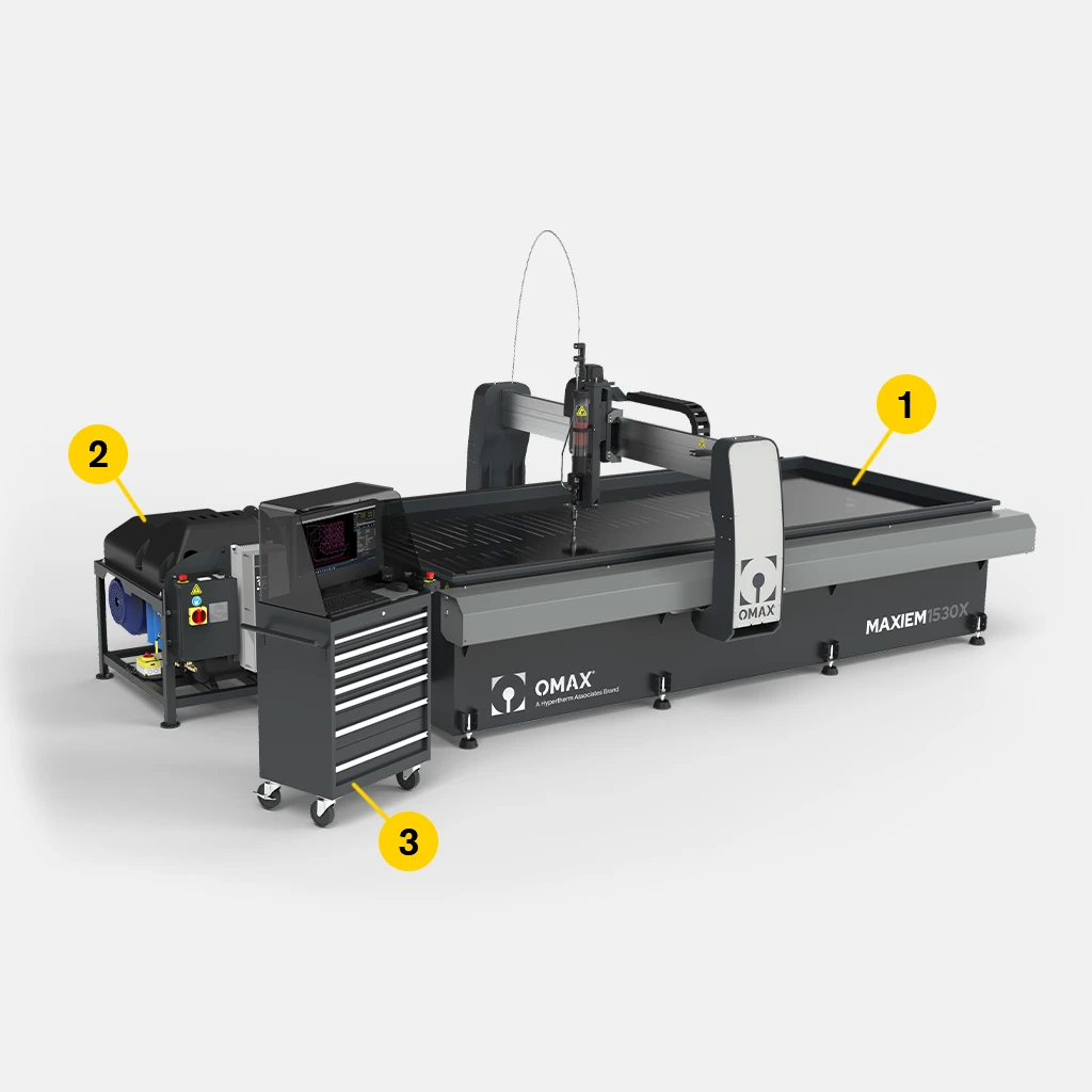

O sistema da máquina de corte por jato de água é constituído por três componentes básicos:
Mesa
A Mesa
A mesa é um mecanismo de bocais em X-Y com uma tremonha de bloco fixada e um depósito de captação por baixo.
Bomba
A Bomba
A bomba de alta pressão fornece água pressurizada para o processo de corte.
Controlador
O Controlador
O controlador utiliza software para o funcionamento do sistema, controlo do movimento e posicionamento dos bocais.
