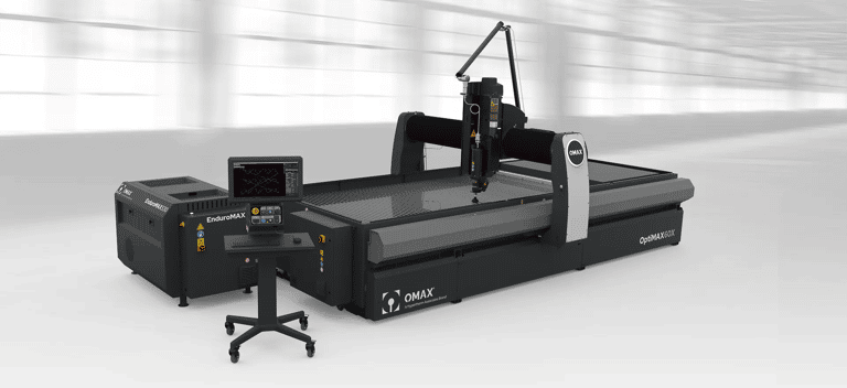

OptiMAX 60X
مركز المعالجة النفاثة الدقيقة
OptiMAX 60X
المميزات
  • مدعوم ببرنامجنا IntelliMAX Premium الحصري
  • يوفر نظام الدفع الخطي الحصري لنفث المواد الكاشطة IntelliTRAX ‏350 بوصة/دقيقة (8,9 م/دقيقة) للعارضة مع تغذية راجعة لتحديد الموضع في حلقة مغلقة في الوقت الفعلي
  • حركة محور Z قابلة للبرمجة 12 بوصة (305 مم) مع تصميم يتسم بأدنى قدر من متطلبات ارتفاع السقف في المجال.
  • التحكم السريع في مستوى المياه القياسي من أجل القطع الغاطس الأكثر نظافة وسلامة وهدوءًا يكمل معظم الأعمال بمستوى صوت أقل من 80 ديسيبل مرجح
  • لا تنشئ مناطق متأثرة بالحرارة أو إجهادات ميكانيكية
  • تقوم بالتشكيل الآلي لمجموعة واسعة من المواد والسماكات، بدءًا من المعادن والمركبات ووصولاً إلى الزجاج والبلاستيك
  • لا تغييرات للأدوات مع أدنى حد من التركيبات، وهذا يقلل بشكل كبير من عملية الإعداد
الأبعاد والمواصفات الفنية
أبعاد/حجم الماكينة
مساحة القاعدة (مع المضخة ووحدة التحكم) (6,91 م x‏ 3,63 م)
الارتفاع (مع التمديدات بنمط المقص) (2.97 م)
وزن التشغيل (16,383 كجم)
الوزن (الخزان فارغ) (3,855 كجم)
حركة القطع X-Y* (3.04 م x‏ 1.57 م)
حركة المحور Z (مع محور Z الآلي)* (304 مم)
مقاس الطاولة (3.81 م x‏ 1.88 م)
مواصفات الطراز
شرائح دعم المواد 4 بوصة x‏ 1/8 بوصة من الفولاذ المجلفن
الحد الأقصى لحمل المواد المدعومة (1,950 كجم/متر مربع)
متطلبات الطاقة الكهربائية 3 أطوار، 380-480 فولت تيار متردد ±10%، 50-60 هرتز
مستوى الضوضاء أقل من 80 ديسيبل مرجح عند متر واحد للقطع الغاطس
السرعة (8,89 م/الدقيقة)
الدقة الموضعية الخطية* (±0,025 مم)
قابلية التكرار* (±0,025 مم)
استدارة القضيب الكروي* (±0,076 مم)
* قد تقلل الملحقات من الحركة. مواصفات الدقة عند (22 درجة مئوية).
معلومات المضخة
زيادة زمن التشغيل إلى الحد الأقصى مع دورات صيانة كل 1000 ساعة
زيادة الإنتاج من خلال توفير طاقة قطع أعلى بنسبة 30%
يقلل محرك التردد المتغير من استهلاك الطاقة عند بدء التشغيل ويزيد من مرونة التشغيل إلى أقصى حد
معرفة المزيد حول مضخات OMAX
  مضخة EnduroMAX ‏50 حصانًا مضخة EnduroMAX ‏40 حصانًا مضخة EnduroMAX‏ 30 حصانًا
قدرة المحرك (37 كيلوواط) (30 كيلوواط) (22 كيلوواط)
الحد الأقصى لطاقة النفث (31.5 كيلوواط) (34 كيلوواط) (18,7 كيلوواط)
ضغط المخرج 60,000 رطل لكل بوصة مربعة 60,000 رطل لكل بوصة مربعة 60,000 رطل لكل بوصة مربعة
الفوهة ومعدل التدفق ** (0,41 مم / 4,54 لتر لكل دقيقة) (0,36 مم / 3,48 لتر لكل دقيقة) (0,30 مم / 2,54 لتر لكل دقيقة)
مساحة القاعدة الطول x العرض x الارتفاع (1,676 مم x‏ 914 مم x‏ 978 مم) (1,676 مم x‏ 914 مم x‏ 978 مم) (1,676 مم x‏ 914 مم x‏ 978 مم
تتوفر أوضاع تهيئة إضافية للمضخة.
** الحد الأقصى لحجم الفتحة الموصى به. تتميز أحجام الفتحات الأصغر نسبيًا بمعدل تدفق أقل على نحو متناسب.
