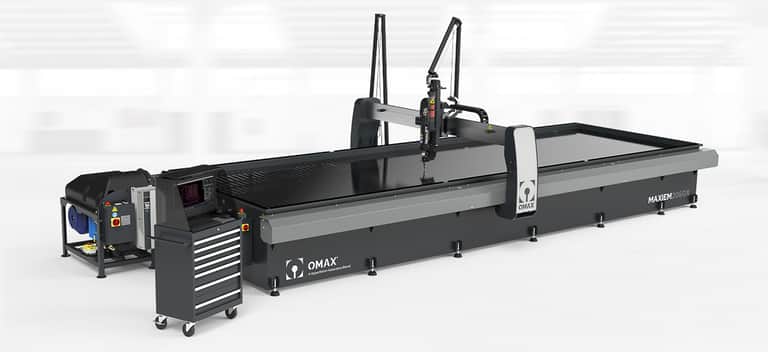

MAXIEM 2060X مركز المعالجة النفاثة
قم بتوسيع حدود القطع الخاصة بك. صُممت الآلة 2060X للمواد كبيرة الحجم وعمليات الإنتاج الطويلة، وهي تحافظ على استمرارية سير العمل لديك.
حيز قطع مقاس (6,24 م x 2,00 م)
(±0,076 مم)
الروابط ذات الصلة:
يشتمل نظام نفث المياه على المضخة والبرنامج.
المميزات
مدعوم ببرنامج IntelliMAX Premium الخاص بشركة OMAX
وحدة تحكم حاسوبية قوية ومتكاملة "الكل في واحد" مزودة بشاشة كبيرة مقاس 23 بوصة
محرك السحب IntelliTRAX القياسي داخل عارضات محور X-Y مغلقة بالكامل داخل الأغطية الفولاذية المطلية
محور Z الآلي القياسي القابل للبرمجة مع فوهة OMAX MAXJET 5i دقيقة لتعزيز الإنتاجية وزيادة كفاءة العملية
التمديدات الصلبة القياسية بنمط المقص
يضع نظام IntelliVISOR Mobile مراقبة الآلة في متناول يدك، مما يتيح لك مراجعة الحالة والحصول على إشعارات وإيقاف العمليات مؤقتًا عن بُعد. متوفر على نظام IOS ونظام Android.
لا تنشئ مناطق متأثرة بالحرارة أو إجهادات ميكانيكية
تقوم بالتشكيل الآلي لمجموعة واسعة من المواد والسماكات، بدءًا من المعادن والمركبات ووصولاً إلى الزجاج والبلاستيك
لا تغييرات للأدوات مع أدنى حد من التركيبات، وهذا يقلل بشكل كبير من عملية الإعداد
