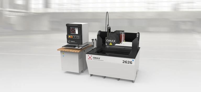

OMAX 2626
مركز المعالجة النفاثة الدقيقة
OMAX 2626 Abrasive Waterjet
المميزات
المميزات القياسية
  • مدعوم ببرنامج IntelliMAX Premium الحصري من OMAX
  • محامل خطية مسبقة التحميل وبراغي كروية دقيقة
  • محور Z الآلي القياسي القابل للبرمجة مع فوهة OMAX MAXJET 5i دقيقة لتعزيز الإنتاجية وزيادة كفاءة العملية
  • التحكم السريع في مستوى المياه القياسي من أجل القطع الغاطس الأكثر نظافة وسلامة وهدوءًا يكمل معظم الأعمال بمستوى صوت أقل من 80 ديسيبل مرجح
  • تمديدات الخراطيم القياسية
