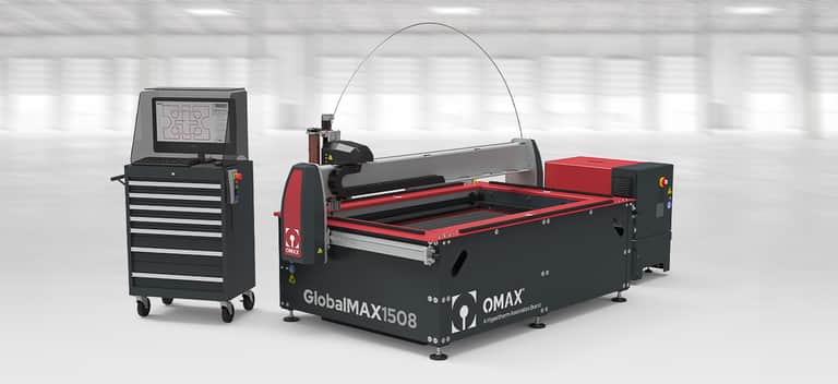

GlobalMAX 1508 مركز المعالجة النفاثة
جهاز GlobalMAX 1508 هو جهاز نفث الماء المزود بالمواد الكاشطة الذي يتميّز بتصميمه المدمج وتركيزه على القيمة العالية، مع قوة أداء عالية.
- حيز قطع مقاس (0,78 م × 1,52 م)
- (±0,076 مم)

الأبعاد والمواصفات الفنية
أبعاد/حجم الماكينة
| مساحة القاعدة (مع المضخة) | 5قدم و 3 بوصة x 11 قدم و 8 بوصة (1,60 م x 3,54 م) |
| الارتفاع (مع تمديدات الخراطيم) | 7قدم و 2 بوصة (2,18 م) |
| وزن التشغيل (مع وجود ماء في الخزان) | 5400 رطل (2449 كجم) |
| الوزن (الخزان فارغ) | 3280 رطل (1488 كجم) |
| مسافة القطع X-Y* | 2قدم و 7 بوصة x 5 قدم (0,78 م x 1,52 م) |
| مسافة المحور Z | 5 بوصة (127 مم) |
| مقاس الطاولة | 2 قدم و 10 بوصة x 5 قدم و 5 بوصة (0,86 م x 1,64 م) |
مواصفات الطراز
| الحد الأقصى لحمل المواد المدعومة | 100 رطل/قدم مربع (488 كجم/متر مربع) |
| متطلبات الطاقة الكهربائية | Varies depending on configuration (See pump specs) |
| السرعة | أقل من 80 ديسيبل مرجح عند متر واحد للقطع الغاطس |
| السرعة | 500 بوصة/دقيقة (12,7 م/دقيقة) |
| الدقة الموضعية الخطية* | ±0,003 بوصة (±0,076 مم) |
| قابلية التكرار* | ±0,001 بوصة (±0,025 مم) |
| استدارة القضيب الكروي* | ±0,007بوصة (±0,178 مم) |
* قد تقلل الملحقات من الحركة. مواصفات الدقة عند (22 درجة مئوية).
