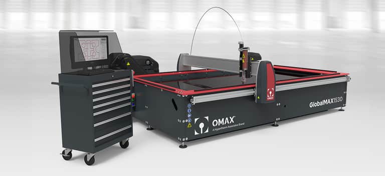

جهاز GlobalMAX 1530 عبارة عن جهاز نفث الماء المزود بالمواد الكاشطة يركز على القيمة العالية، ومصمَّم ليُدوم طويلاً، وسهل الاستخدام، وجاهز لتلبية احتياجات الإنتاج الخاصة بك.
حيز قطع مقاس (3,04 م x 1,53 م)
(±0,076 مم)
الروابط ذات الصلة:
يشتمل نظام نفث المياه على المضخة والبرنامج.
المميزات
- يستخدم برنامج IntelliMAX Global نموذج القطع من الجيل الرابع الخاص بنا لتوفير قطع سريع وفعّال
- يوفر نظام الدفع Omega المبتكر انتقالاً أكثر سلاسة من الحركة الدوارة إلى الحركة الخطية مقارنةً بأنظمة الدفع بالجريدة المسننة وترس بنيون التقليدية
- تعشيق أسنان نظام الدفع Omega من شأنه تقليل الارتخاء إلى أدنى درجة وزيادة الموثوقية
لا تنشئ مناطق متأثرة بالحرارة أو إجهادات ميكانيكية
تقوم بالتشكيل الآلي لمجموعة واسعة من المواد والسماكات، بدءًا من المعادن والمركبات ووصولاً إلى الزجاج والبلاستيك
لا تغييرات للأدوات مع أدنى حد من التركيبات، وهذا يقلل بشكل كبير من عملية الإعداد
