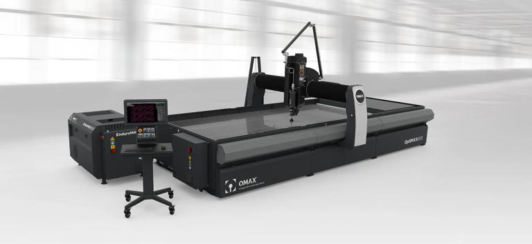

OptiMAX 80X Series
CENTRO DI LAVORO JETMACHINING DI PRECISIONE
OptiMAX 80X Precision Jetmachining Center
Caratteristiche
Caratteristiche di serie
  • Supportato dal nostro esclusivo software IntelliMAX Premium
  • L’esclusivo sistema di trasmissione lineare con getto abrasivo IntelliMAX offre attraversamento da 8,90 m/min con feedback di posizionamento a circuito chiuso in tempo reale
  • Corsa dell’asse Z programmabile da 305 mm con i requisiti di altezza soffitto più bassi del settore.
  • Il controllo rapido del livello dell'acqua per tagli a immersione più silenziosi, più puliti e più sicuri consente di eseguire la maggior parte dei lavori al di sotto degli 80 dBA
I vantaggi di OMAX
  • Studiato e prodotto nello stabilimento OMAX a Kent, Washington, USA
  • Non crea zone interessate da calore o stress meccanico
  • Può lavorare un’ampia gamma di materiali e spessori, da metalli e compositi a vetro e plastica
  • L’assenza di cambio utensili e utilizzo minimo di attrezzature riduce notevolmente le operazioni di installazione
DIMENSIONI E SPECIFICHE
Dimensioni della macchina/Area di lavoro
  80X 80X-1
Ingombro (con pompa e controller) 7,92 m x 3,94 m 9,96 m x 4,08 m
Altezza (con tubazione a forbice) 3,05 m 3,05 m
Peso operativo 22.487 kg 29.892 kg
Peso (con serbatoio vuoto) 4.150 kg 5.638 kg
Corsa del taglio X-Y* 4,06 m x 2,03 m 6,09 m x 2,03 m
Corsa dell’Asse Z (con Asse Z motorizzato)* 304 mm 304 mm
Dimensioni del banco 4,60 m x 2,18 m 6,63 m x 2,18 m
Specifiche del modello
Bandelle di supporto materiale Acciaio galvanizzato 100 mm x 3 mm
Capacità di carico massimo di materiale 1.950 kg/m2
Requisiti elettrici Trifase, 380-480 VCA ±10%, 50-60 Hz
Livello di rumorosità Inferiore a 80 dBA a un metro per taglio sommerso
Velocità 8,89 m/min
Precisione posizionale lineare* ±0,025 mm
Ripetibilità* ±0,025 mm
Circolarità del ballbar* ±0,076 mm
* Gli accessori possono limitare la corsa degli assi. Specifiche di precisione a 22° C. In base alle opzioni dei tubi alta pressione.
