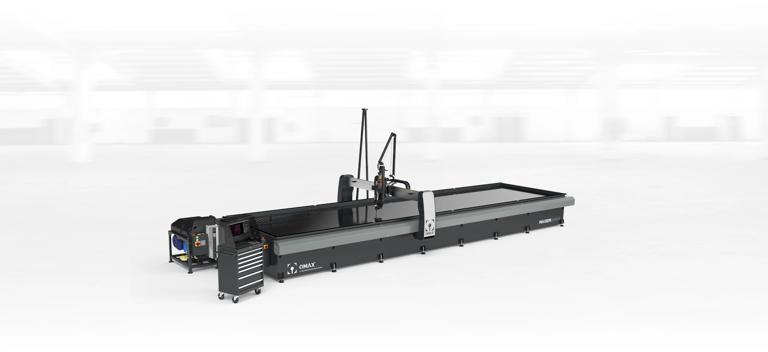

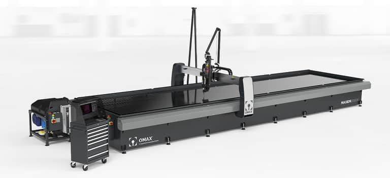

MAXIEM 2080X Jetmachining Center
Strategisch denken. Intelligenter schneiden. Die 2080X bietet einen unübertroffenen Schneidbereich für großformatige Fertigungen, auch in Architekturanwendungen.
Schneideraum von 8,48 m × 2,00 m
±0,076 mm Linearpositionsgenauigkeit
