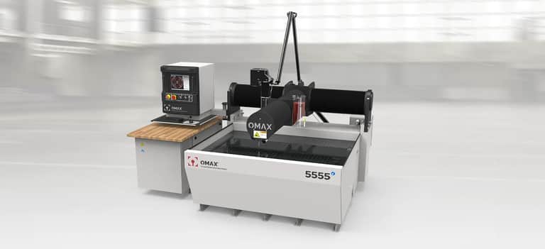

OMAX 5555 PRÄZISIONS-JETMACHINING CENTER
Die OMAX 5555 ist eine gute Wahl für Werkstätten, die eine Maschine mit einer kleineren Aufstellfläche benötigen, die zugleich mittelgroße Rohstoffe schneiden kann.
Schneideraum von 1,39 m × 1,39 m
±0,025 mm Linearpositionsgenauigkeit

Eigenschaften
Standardeigenschaften
- Unterstützt durch die exklusive IntelliMAX Premium-Software von OMAX
- Vorgespannte Linearlager und Präzisionskugelgewinde
- Standardmäßig programmierbare motorisierte Z-Achse mit OMAX MAXJET 5i-Präzisionsdüse für gesteigerte Produktivität und Prozesseffizienz
- Die festen Standardrohrleitungen in Scherenform sorgen dank integrierter Hochdruckkomponenten für zusätzliche Sicherheit, verringern die Aufstellfläche, senken den Wartungsbedarf und steigern die Zuverlässigkeit.
- Standardmäßig schnelle Wasserstandsregelung für ein saubereres, sichereres und ruhigeres Unterwasserschneiden – die meisten Arbeiten bleiben unter 80 dBA
OMAX-Vorteile
- Erzeugt keine Wärmeeinflusszonen oder mechanische Belastungen
Bearbeitet viele unterschiedliche Materialien und Stärken, von Metallen und Verbundstoffen bis hin zu Glas und Kunststoff
Kein Werkzeugwechsel und minimales Einspannen für eine einfache Inbetriebnahme ohne viel Aufwand
