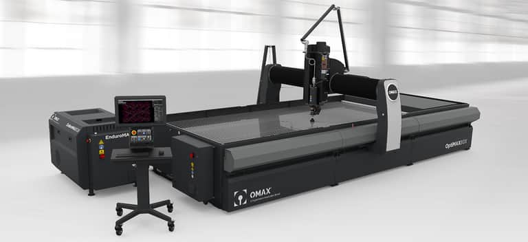

OptiMAX 80X Series
CENTRU DE PRELUCRARE CU JET DE PRECIZIE
OptiMAX 80X Precision Jetmachining Center
Caracteristici
Caracteristici standard
  • Disponibil cu software-ul nostru IntelliMAX Premium exclusiv
  • Sistemul exclusiv de acționare liniară cu jet de debitat IntelliTRAX oferă o traversare de 8,9 m/min cu feedback de poziționare în timp real în buclă închisă
  • Cursă programabilă a axei Z de 305 mm, cu cea mai mică înălțime limită din industrie.
  • Controlul rapid (in standard) al nivelului de apă ajuta la o tăiere mai precisă, mai sigură și mai silențioasă la cand debitarea se face imersata realizeazând majoritatea lucrărilor cu un zgomot mai mic de 80 dBA.
Beneficii OMAX
  • Proiectat și fabricat la fabrica OMAX din Kent, Washington, S.U.A.
  • Nu generează zone afectate de căldură sau solicitări mecanice
  • Prelucrează o gamă largă de materiale și grosimi, de la metale și compozite până la sticlă și materiale plastice
  • Nu necesită schimbare de scule și fixarea minimă sunt caracteristici care reduc dramatic configurarea
