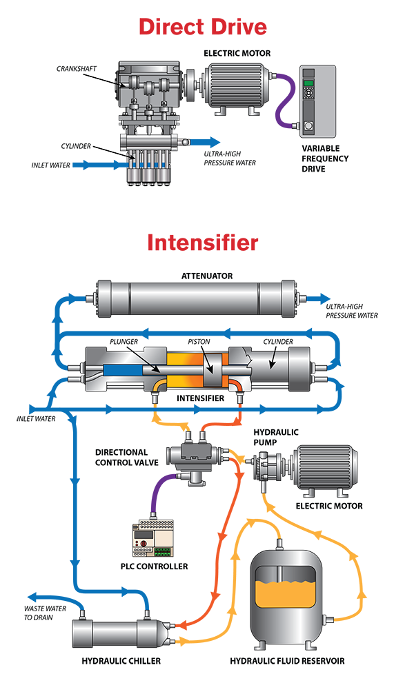

Pompe
I sistemi di taglio waterjet usano la precedente e più complessa pompa idraulica intensificatrice oppure la più nuova e semplice pompa a tre pistoni azionato da un albero a gomiti. Le pompe con albero a gomito sono di per sé più efficienti rispetto alle pompe intensificatrici perché non necessitano di un sistema idraulico che sottrae potenza. La trasmissione dell'albero a gomiti è un sistema a trasmissione diretta puramente meccanico con il quale la perdita di frizione è minima e quindi l'efficienza è solitamente dell'85%-90%. Questo significa che l'85% o più della potenza elettrica fornita al motore di trasmissione può essere fornita effettivamente all'ugello di taglio, rispetto al 65% o meno di un'intensificatrice. Storicamente le pompe intensificatrici avevano il vantaggio di una tenuta e una valvola di ritegno di durata superiore, ma i miglioramenti nella progettazione delle guarnizioni e dei materiali, oltre all'ampia disponibilità e al costo ridotto dei componenti delle valvole ceramiche, rendono oggi possibile il funzionamento della pompa con albero a gomiti con un campo di funzionamento di 4137 bar con lunghi intervalli di manutenzione e un'eccellente affidabilità.
OMAX usa esclusivamente pompe a trasmissione diretta con albero a gomiti ad alta efficienza per tutti i suoi sistemi. Una pompa a trasmissione diretta è più efficiente di una pompa idraulica intensificatrice tradizionale, quindi può fornire una maggiore potenza netta all'ugello di taglio che può eseguire tagli più rapidi. È silenziosa e pulita, non comporta il rischio di fastidiose perdite idrauliche. Inoltre, una pompa a trasmissione diretta è strutturalmente semplice, facile da riparare e manutenere. La pompa OMAX EnduroMAX ha un ciclo di manutenzione di 1000 ore, offre prestazioni assolute in termini di funzionamento affidabile ed economico.
