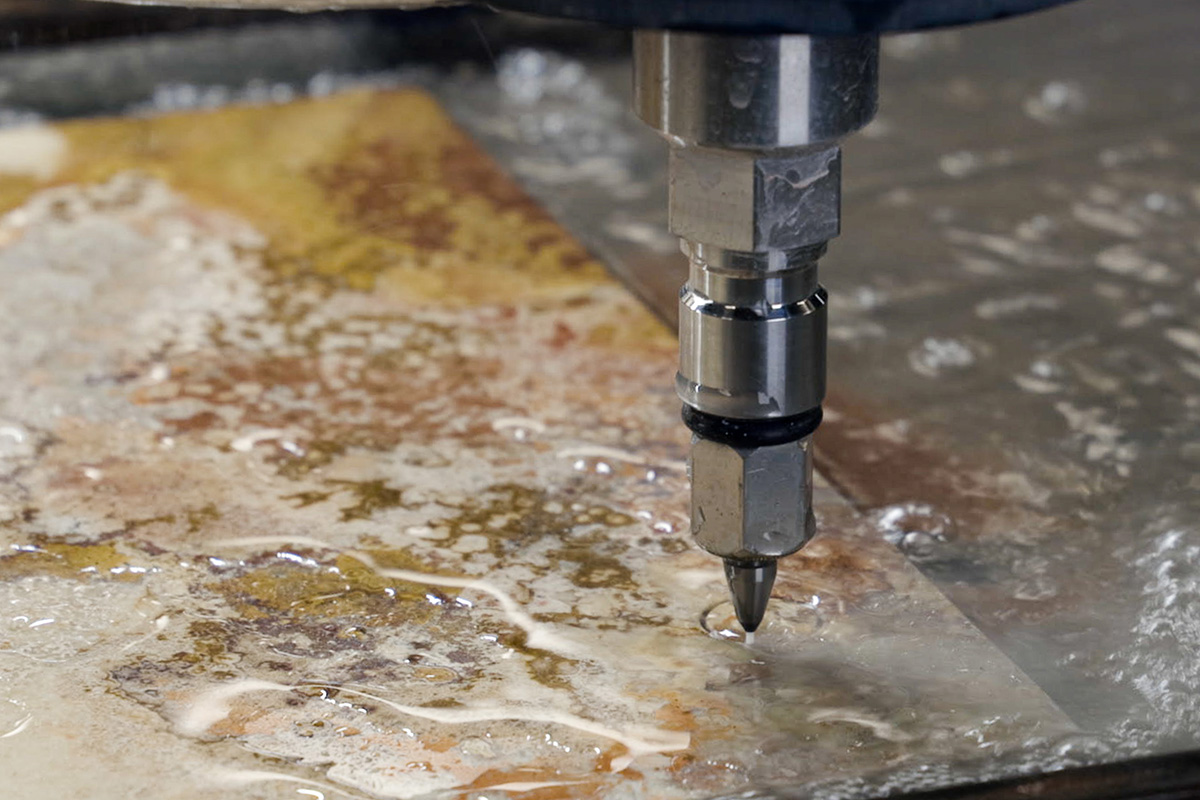

Tehnici de tăiere care protejează integritatea marmurii
Chiar și cu o imbricare excelentă, o tehnică de tăiere necorespunzătoare poate distruge randamentul. Marmura necesită o abordare controlată în fiecare etapă a tăierii.
Perforarea la presiune joasă este esențială pentru pornirile din interior. O perforare la presiune maximă produce un impact brusc care poate sparge sau rupe piatra casantă. Sistemele OMAX permit operatorilor să perforeze ușor, reducând deteriorarea la punctul de inițiere. Acest lucru este important în special pe suprafețele vizibile, unde defectele mici pot fi telegrafiate prin lustruire sau finisare.
Intrările și ieșirile sunt la fel de critice. Perforarea în sine poate lăsa o pată cosmetică. Prin deplasarea perforatorului în materialul rezidual, jetul se stabilizează înainte de a intra în geometria finisată, păstrând calitatea muchiilor și reducând reprelucrarea. IntelliMAX setează automat intrările și ieșirile, simplificând activitatea CAD înainte de tăiere.
Suportul adecvat al materialului nu poate fi neglijat. Plăcile de marmură sunt rareori perfect plane, iar secțiunile nesuportate pot vibra sub forța jetului. Această vibrație crește riscul de fisurare și poate zdrobi suprafața din apropierea tăieturii. Suportul complet și uniform de-a lungul patului de tăiere ajută la protejarea integrității structurale și a aspectului finisat.
