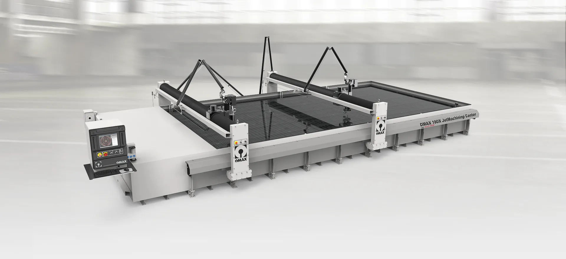

OMAX 160X CENTRUM PRECYZYJNEGO CIĘCIA WODĄ Z UŻYCIEM ŚCIERNIWA, JETMACHINING
Maszyna OMAX 160X jest przeznaczona do cięcia bardziej wymagających lub wieloczęściowych projektów.

Funkcje
Funkcje standardowe
- Wspierany przez nasze ekskluzywne oprogramowanie IntelliMAX Premium Software
- Zaawansowana, wysoce precyzyjna technologia napędu liniowego IntelliTRAX przeznaczona wyłącznie do pracy ze strumieniami wody ciernej.
- Standardowa programowalna oś Z z napędem z precyzyjną dyszą OMAX MAXJET 5i zwiększa produktywność i wydajność procesu.
- Standardowa szybka kontrola poziomu wody Rapid Water Level Control w celu uzyskania czystszego, bezpieczniejszego i cichszego cięcia zanurzeniowego; wykonuje większość prac poniżej 80 dBA
- Standardowy system dostarczania ścierniwa luzem Bulk Abrasive Delivery System o pojemności 600 lb transportuje ścierniwo z dużego zbiornika do systemu zbiornika bez przestojów Zero Downtime Hopper znajdującego się na osi Z.
- Standardowy nożycowy system wysokociśnieniowy
