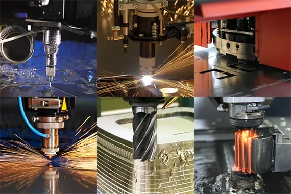

JAK WYPADA CIĘCIĘ WODĄ W PORÓWNANIU Z INNYMI METODAMI CIĘCIA?
Cięcie strumieniem wody wypada korzystnie w porównaniu z innymi metodami cięcia, zapewniając dobrą dokładność, szybki czas ustawiania i szybkie cięcie, a także możliwość cięcia szerokiego zakresu materiałów bez strefy wpływu ciepła (HAZ) lub zmiany właściwości materiału.

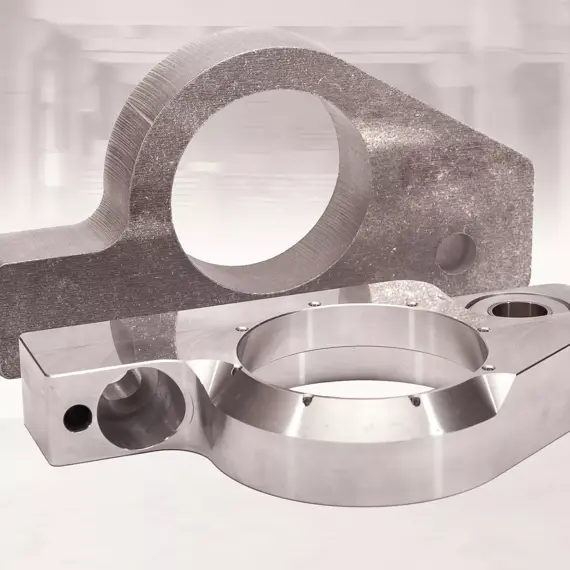

UZUPEŁNIJ SWÓJ OBECNY PROCES PRODUKCJI
Przemyśl rozwiązanie w zakresie cięcia, które stosujesz w swojej firmie
Producenci począwszy od małych sklepów do dużych wytwórców oryginalnych części zamiennych przekonują się, że proces obróbki materiału strumieniem wody przy zastosowaniu maszyn OMAX jest idealnym uzupełnieniem ich procesu produkcyjnego. W wielu wypadkach przy zastosowaniu rozwiązań OMAX można przygotować kompletny produkt, gotowy do sprzedaży zaraz po zakończeniu obróbki. Jednocześnie maszyny nadają się do przygotowania półproduktów oraz elementów do dalszego przetworzenia za pomocą konwencjonalnych środków. Proces cięcia wodą przy obróbce półproduktów, nie wpływa na właściwości, więc wydajność innych maszyn, wykorzystanych do dalszej pracy na materiale nie będzie obniżona. Możliwość ścisłego wykorzystania maszyn OMAX maksymalizuje wykorzystanie materiału. Ponadto technologia firmy OMAX jest skuteczna podczas cięcia zaawansowanych i nietradycyjnych materiałów, których konwencjonalne przetwarzanie może być wyzwaniem dla innych technologii.

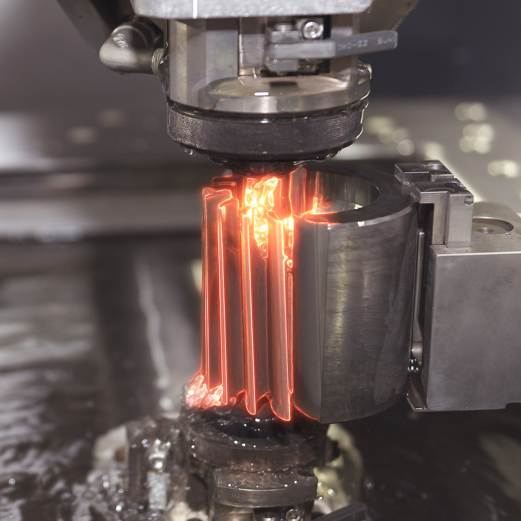

OBRÓBKA ELEKTROEROZYJNA EDM
Obróbka elektroerozyjna EDM
System OMAX nie powinien być postrzegany jako zamiennik obróbki elektroerozyjnej, ale raczej jako uzupełnienie. Jest on zazwyczaj używany przez zakłady zajmujące się obróbką elektroerozyjną w celu zapewnienia szybszej produkcji, gdzie ultra wysoka dokładność obróbki elektroerozyjnej nie jest wymagana oraz w celu umożliwienia pracy z materiałami nieprzewodzącymi, takimi jak kompozyty i szkło. Powszechne jest również stosowanie OMAX do produkcji części z ogólną tolerancją w zakresie od ±0,003" do 0,005" (od ±75μ do 125μ), a następnie użycie obróbki elektroerozyjnej do wykończenia obszarów, gdzie wymagana jest większa dokładność. Maszyna OMAX może być również wykorzystana do szybkiego przebijania otworów początkowych w procesie EDM.

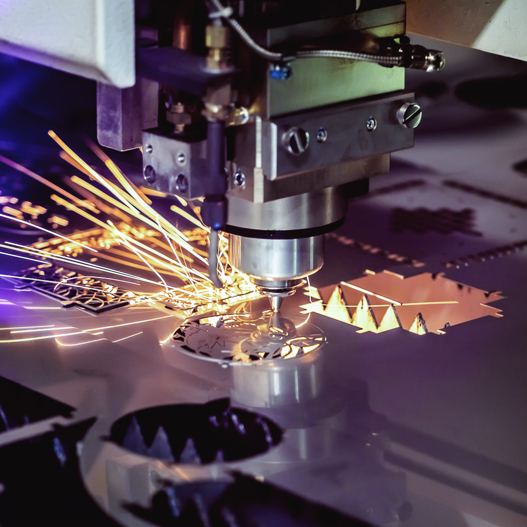

Laser
Laser
Kluczowym powodem, dla którego sklepy z technologią laserową i potencjalni użytkownicy laserów kupują system OMAX jest możliwość pracy w znacznie szerszym zakresie materiałów i grubości. Zaawansowane materiały takie jak kompozyty i laminaty łatwo tnie się przy użyciu OMAX, podobnie jak materiały takie jak tytan czy stal narzędziowa, gdzie strefa wpływu ciepła lasera może stanowić problem. Grubsze metale, takie jak aluminium, stal czy stal nierdzewna również dobrze nadają się do OMAX. Często zdarza się, że specjalistyczne sklepy z technologią laserową kupują OMAX po prostu po to, aby poszerzyć swoje możliwości materiałowe. Ponadto koszt OMAX jest zazwyczaj o jedną trzecią lub mniejszy od kosztu kapitałowego systemu cięcia laserowego. Oznacza to, że sklep, który zlecał pracę firmie laserowej, może pozwolić sobie na zakup maszyny OMAX, aby wykonać pracę we własnym zakresie, oszczędzając w ten sposób pieniądze oraz poprawiając harmonogram i elastyczność. Oznacza to również, że firma wykorzystująca technologię laserową może sobie pozwolić na zakup maszyny OMAX, aby uzupełnić swoje możliwości laserowe.

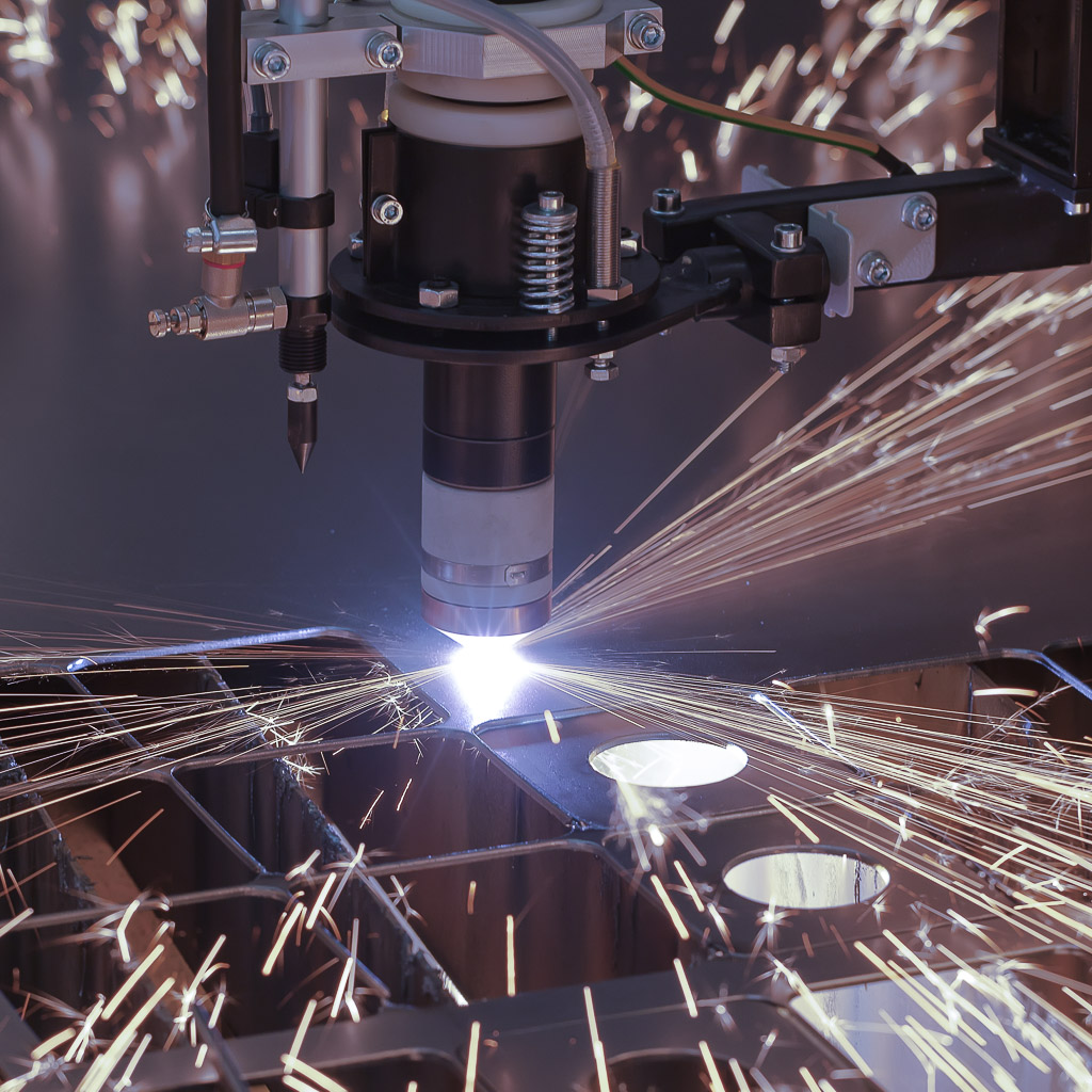

Plazma
Plazma
As in the case of lasers, the key reason that plasma users buy an OMAX is because it can work in a much wider variety of materials and thicknesses. Plasma cutting generally results in a relatively large heat affected zone and is limited in the materials it can cut. The OMAX, on the other hand, can cut virtually any material over a wide range of thickness without any heat affected zone. Advanced materials such as composites and laminates are easily cut on an OMAX, as are heat-sensitive materials such as titanium or tool steel. It is becoming common to use a plasma for rapid cutting of large blanks and then to use an OMAX Waterjet for precision cutting of holes and features, as the waterjet is more accurate.

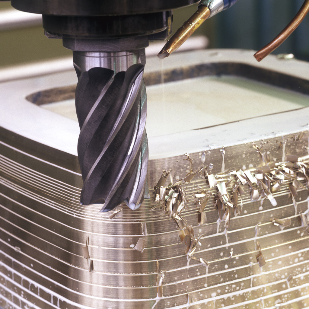

Frezowanie
Frezowanie
Sklepy często wykorzystują systemy OMAX jako uzupełnienie swoich tradycyjnych frezów i pionowych centrów obróbczych. OMAX jest idealny do wykonywania krótkich serii dwuwymiarowych części w krótkim czasie i nie wymaga wykwalifikowanego operatora ani wyspecjalizowanego programisty. Ponadto OMAX może oszczędzać materiał poprzez szybkie wykonanie podobnych elementów do dalszego przetworzenia w celu przygotowania ich do obróbki końcowej. Dzięki temu, że ścierny strumień wody OMAX nie zmienia właściwości materiału, można efektywnie prowadzić obróbkę wtórną przy użyciu konwencjonalnych narzędzi skrawających.

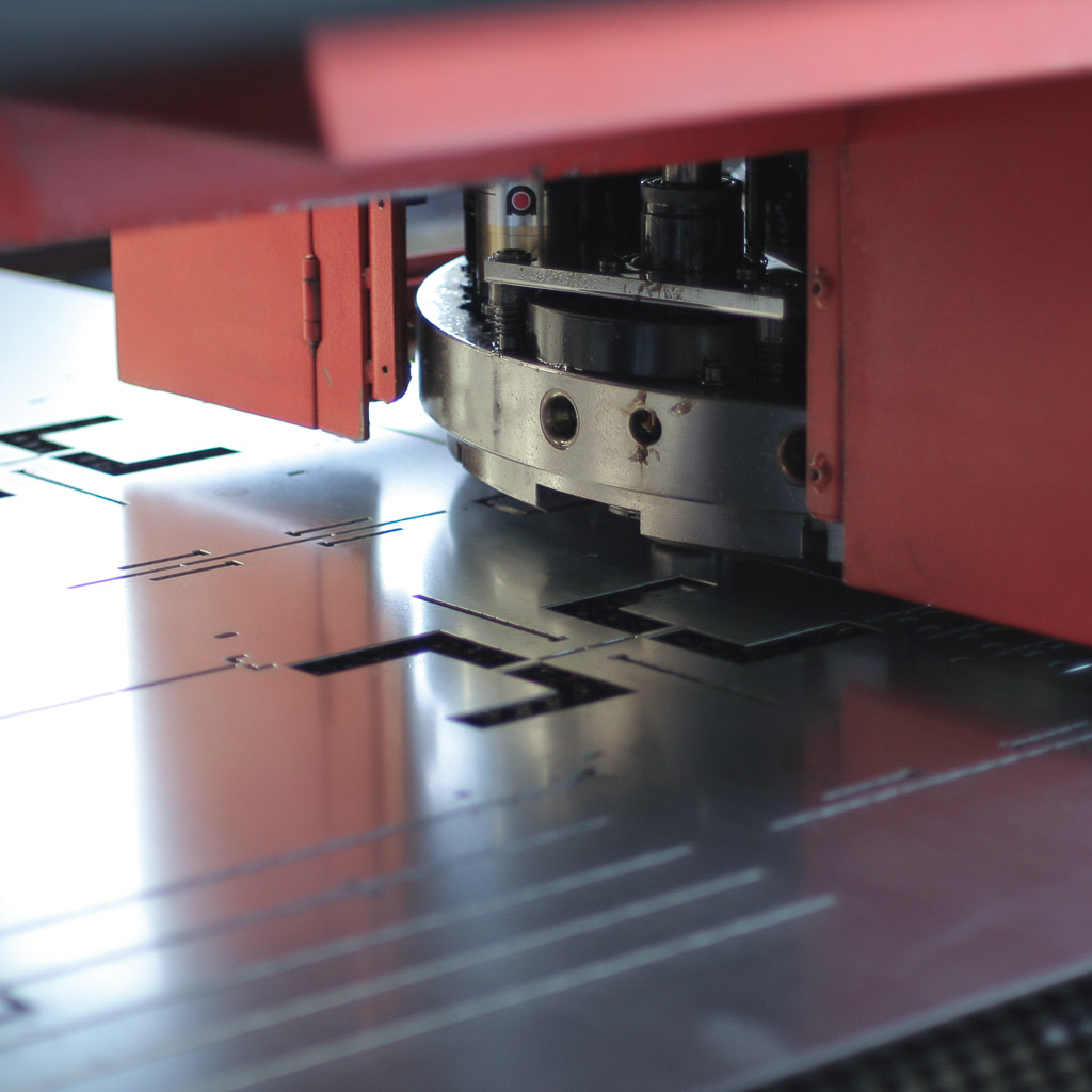

Pasa mechaniczna
Pasa mechaniczna
Sklepy zazwyczaj kupują OMAX jako uzupełnienie tradycyjnej wykrawarki, gdy muszą pracować w szerszej gamie materiałów i grubości lub muszą wykonywać skomplikowane kształty lub blisko osadzone części. Ze względu na bardzo szybki czas programowania i ustawiania, OMAX jest świetny do tworzenia części prototypowych i do produkcji krótkoseryjnej.
